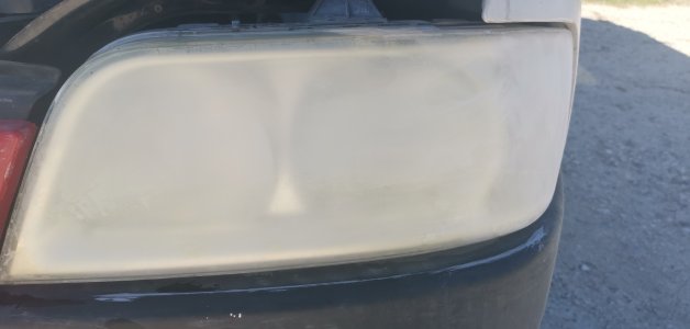

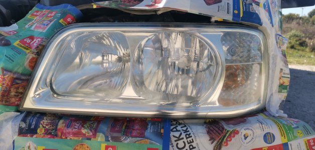

Jag slippade mina plastlycktor med 120 papper.... Sprutade sen på biltemas klarlack.... Nu är de som nya :applaus:
Och det tog ca 30 min per lyckta :bye:
Så varför hålla på som han gör i filmen
:blabla:
Efter slippning
Efter lackering
