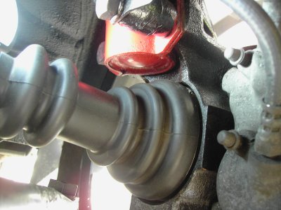

Upptäckte vid byte till sommardäck att drivknutsbälgen "läcker" fett. Verkar som om bälgen släppt inne i "hjulnavet" så
att det är smetigt där. Hoppas ni förstår hur jag menar. Kollade åtdragningsmoment i reparationshandbok, 421 - 510 nm.

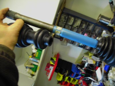

Jag markerade mutter och nav innan så att jag såg till att inte dra för hårt vid hopsättningen.
Jag tog en 100cm lång dragskaft och stod mitten på det.
Jag väger inte 50Kg. :)
Sedan tryckte jag in drivknuten så långt jag kunde.
Sedan drog jag bort damasken och torkade bort det mesta fettet
och fyllde på nytt.

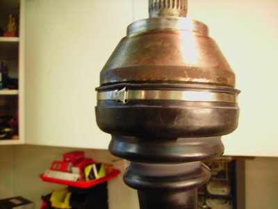

Satte tillbaka damasken och satte dit ny klamma
med jobbets specialverktyg som precis fick plats.
Det håller fortfarande efter 5år på C25:n -90.

Hej det kan vara lite rackligt att få bort muttern eftersom den sitter, eller kan sitta ut.. bara h......
Den är troligen låst på två ställen. Det kan vara idé att lossa hjulet ta bort kåpan och knacka bort låsningarna. Sedan sätta tillbaka hjulet ställa ner bilen på backen igen, kanske t.o.m. att någon trampar på bromsen innan man tar iiiii.
Det är vanlig högergänga på båda sidorna.
Men det man skall tänka på när man sätter dit en ny klammer runt storänden är att låsningen måste vara låg för det är inte mycket utrymme där den snurrar, och tråkigt att märka när allt sitter samman igen.....
Platta till låsningen vilken sorts klammer som än används....
För det är lite utrymme.
Om man pillar med den lilla delen av damasken så skall det finnas en plastremsa där under som inte räcker riktigt helt runt axeln, för damasken måste kunna andas lite därigenom så den inte skrynklar till sig av vakuum och går sönder i förtid.
