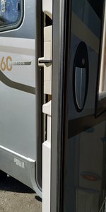

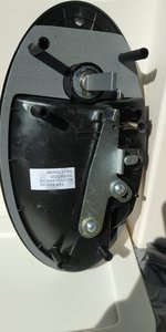

Är i färd med att byta bodelsdörrens yttre handtag som har sex stycken fästpunkter, där de översta fyra motsvarar de skruvar som innerdelen är fäst med. Dessa fyra är inga problem att nå men däremot för att få åtkomst till de två nedersta så behöver man demontera dörrsidan som ett gjutet i ett helt stycke.

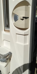

Runt karmen får jag ingen indikation om hur den skulle kunna komma lös. Kan det vara så att man på något sätt måste liksom bända plasten? Känns inte så bra att börja utan att vara säker på hur man gör.
Är det någon som har gjort detta och kan dela med sig hur man gör?

Hej! Är dom inte skruvade från utsidan då "bakom" handtagen/handtaget?
Som jag ser det nu med förstorad bild på insidan på dörren så måste det ju gå att ta bort den inre delen på dörren annars kan man ju inte laga "gardinen" i fönstret heller.
Gjuten borde den inte vara men skruvad eller fastsatt med gummilisten eller dylikt.

Handtaget blev bytt på firma men jag frågade efteråt hur man demonterar insidan och enligt dem så bänder man loss hela dörrens insida som är en tunn mjuk plast. Med det når man övriga skruvar som fäster det yttre handtaget.
