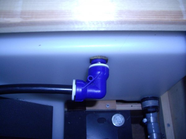

Jag tänkte blåsa vattensystemet med luft för att få ut allt vatten och tänkte lossa slangen från vinkelkopplingen på pumpens trycksida som kommer ut från tanken. Men hur lossar man slangen? Svarta slangar, blå kopplingar. Där slangarna går in i kopplingen sitter vita plastbrickor och mellan dessa och kopplingen svarta "plastgafflar" som kan dras bort (borttagna på bilden). Trodde sedan att man kunde dra ut slangen, men den sitter ordentligt och jag vill inte dra för hårt för att undvika att det går sönder. Någon som vet ?
    548,5 KB · Visningar: 12

Tryck den vita ringen mot den blå vinkeln utan att dra i slangen , när den vita ringen ligger mot det blå så kan du ta ut slangen.
