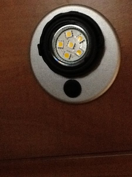

Hur byter man lampa?

På liknande lampor brukar den yttre ringen ha bajonettfattning. Dvs att vrida ett snäpp och därefter dra ut.

Jag har för mej att den modellen är ledbar (hehe LED bar) och man får sätta in en liten mejsel vid stiften i springan och vrida ut den och likadant på andra sidan .
Sedan delar man på den för halva kulleden är i bottendelen och halva kulleden är i ytterdelen .
Sen har du en ring innanför som stoppar lampan från att ramla ut .
Har ju bytt på så många så man bara "gör det" ...
Rekommenderar en MR11 LEDlampa med lins max 3000Kelvin , gärna 2800 kelvin annars blir det för "vitt" för dom är så mycket bättre .
