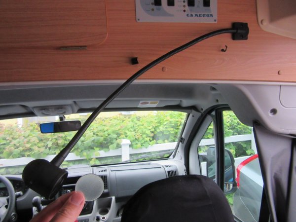

Tänkte byta lampan i kartläsarlampan till en LED-lampa i vår Adria plåtis.
Men det verkar svårare än jag tänkt.

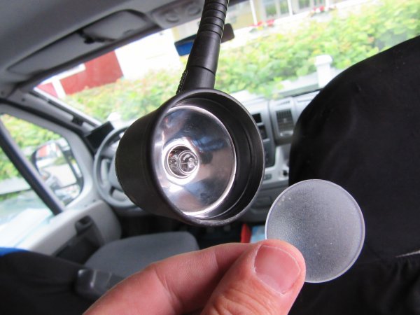

Har dragit ut lampglaset (= glaset håller jag i handen på bilden).
Men sedan är det stopp. Får inte loss glödlampan. Den går inte att skruva loss eller trycka/vrida loss som i en bajonettfattning eller dra rakt ut (= får inget tag om lampgloben).
Hoppas någon kunnig här på forumet kan tala om hur jag skall få ut glödlampan utan att göra sönder lampan.

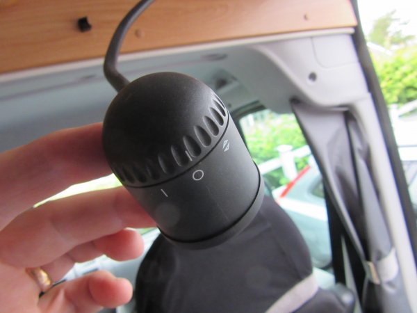

Kartläsarlampan är märkt Osram. 12volt. Har två lägen: ljus av och ljus på.
Det finns även en tredje markering på den vridbara bakdelen ( bakdelen ser ut som en halv golfboll) men det går inte att vrida bakdelen till den markeringen.

Det ser ju ut som det ska gå att ta isär lampan på sista markeringen. Säker på att det inte går att vrida den dit, med ett visst motstånd så den inte öppnas av misstag?
Sv: Hur byta lampa i kartläsarlampa?
Jag trodde så också. Men jag har tagit i och den är helt stum, går inte att vrida till det läget.

Har gjennom årene hatt noen slike, en må trykke kulen inn samtidig som en vrir over mot åpning. Nå blir alt mye enklere :D
:wink:Hurra!
Läste Knuts svar nu på morgonen och gick direkt ut till husbilen och provade.
Glappet mellan "halva golfbollen" och själva lampan är bara en tiondels mm men på tredje nertryckningsförsöket kunde jag pressa/vrida den vidare till läget upp/ner.
Och simsalabim så öppnade sig lamphuset och glödlampan kan tas ur.
