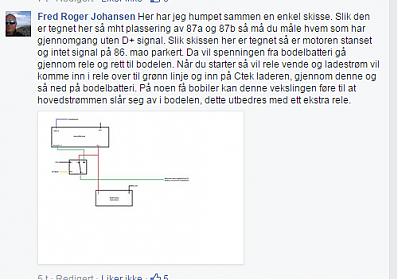

Ctek bør kopplas på rätt sätt för att den ska fungera opptimalt.
man har kontaktat Ctek för kanskje at få dom att koppla så här
innuti Cteken,men det är för døva öron,derför använder man relèer
i tillegg til själva cteken 250 dual dcdc.
Ctek är gull värt om den kopplas rätt.Det blr nestan som man har
ett batteri till,då den laddar batteribanken til 100%.Bilgenerator
laddar aldri fullt,nåt som ödelägger batterierna.
"Rusken",Fred Roger från Norge har skisserat en lättfattet skiss
på hur det gjörs,nåt jag har haft stor nytta av,og gjort själv.Så
här har Fred tecknat det,samt bild av hur det ser ut på Ctek när
den kopplas rätt.Görs inte detta,får Ni bara parallell ström,ock
effekten från Ctek blir borta.
Solcell får bäst möjlig regullering ock laddar bäst genom den här.
    21,9 KB · Visningar: 132
    11,5 KB · Visningar: 55

För mej verkar det som du har kaka på kaka,CTEKEN skall kopplas direkt till batteriet
Generator - relè - Ctek - batteri
Direkt är försökt med dårlig resultat.Då får man inte kapasiteten man kan få.
Då blir det bara parallell-körning av strøm
Om man använder den här kopplingen när man inte har "SmartPas",får
man et rejält resultat.
Solcell ska via regulator(eller ctek) direkt på batteri.INTE via E-blokk eller
nåt annat.Man tappar mätningen,men vinner laddning.Man ser att volten stiger!!
Ctek har den bäste MPPT-regulator för solceller innbygd.
