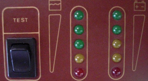

Hur avläser man detta instrument om batteri status ?
jdjiveco
309
Karlskoga
5761
Har i min husbil model äldre, IVECO från 1993 ett instrument i fordonet som ger information om status om batteriet. Kanske är dum fattar inte riktigt hur man läser av det. Är det någon som har en likadan ? Se bilden
    298,8 KB · Visningar: 5
Sv: Hur avläser man detta instrument om batteri status ?
Gissar att röd lampa är obra,översta gröna bäst.
Hej, lamporna indikerar olika spänningar men vilken spänning det är på lamporna måste du nog kontrollera med en voltmätare.
Lycka till :)
Oki, tror att den till vänster är startbatteriet och den till höger är förbrukarbatteriet. Har haft husbilen kopplad till 220 V och då visar lyser samtliga dioder medans den vänstra lyser med en lysdiod. Vanligtviss när jag har kört så lyser samtliga dioder, vilket jag antar att allt är fulladdat. Fast man blir ju nyfiken...
Tycker det ser ut som den till vänster visar nivå i vattentanken.
Håkan, klart att det är vattentanken. Gick ut och testade. Den var nästan tom . Fyllde på den..Åter igen Håkan TACK
Skulle tro att det är 0.5 volt mellan varje lampa.
Från översta 13.0-12.5-12.0-11.5-11.0
