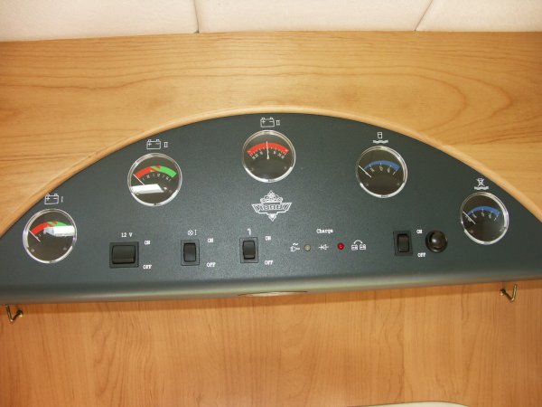

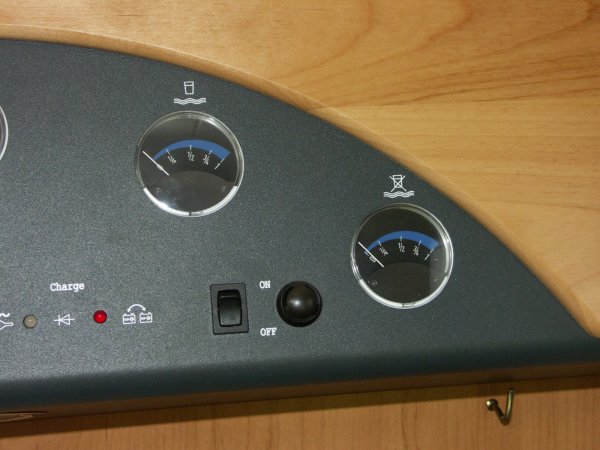

Jag har en nyligen inköpt Hobby 750ECL -05. Handböckerna ger ingen info om hur få igång dessa mätare till att inte ständigt visa noll. Någon som kan tipsa om hur man gör?

Jag antar du har vatten i tankarna. På våran 750 så tryckte man på knappen bredvid mätarna på din bild, och mätarna visade nivån under en kort stund och slocknade.
