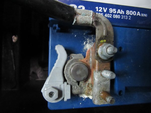

Hej.
Har aldrig sett en sådan här polsko tidigare.
Det naturliga sättet verkar att dra den grå plastspaken utåt.
Men den sitter hårt fast (= rubbas inte när jag försöker dra ut den), är gammal och verkar spröd = kan gå av.
Hur skall jag göra för att lossa polskon?
Tacksam för svar.
Sitter på startbatteriet till en Fiat Ducato 110 hkr, 2009.

Lossa den till vänster gråa böjda delen så släpper trycket runt polen kanske får du rucka lite med en polygrip eller liknande då skon kan fastna lite

Sv: Hur öppna en sådan här polsko?
Två alternativ.
1. Om du inte absolut måste ha bort polskor så låt den sitta.
2. Om du måste ha bort den så har du inget att välja på, ta i rejält så den lossar. Går den sönder får du väl köpa en ny.
Jo, så blir det.
Men verkar lite klent med ett snabbfäste i plast.
Är det inte en grå platt plastbit som mellanlägg också?.
Går den här plastpolskon sönder sätter jag på en traditionell polsko i metall.
Tryck åt vänster på den "gråa överdelen", så bör den släppa direkt.
Det är som en liten "spännarm".
Går inte att misslyckas.
Lycka till Benny
"Det naturliga sättet verkar att dra den grå plastspaken utåt."
Ja! Men om den är gammal o torr så spraya något inträngande på axeln, gärna ett dygn innan. Låt det gotta till sig ordentligt, innan du försiktigt provar lite.
Men Polskon är inte optimal. Ta i ordentligt o när den spricker så ersätt den med en standard i metall, tycker Björn
Tack för alla tipsen.
Det var inga problem att lossa den grå böjda delen.
Rengjorde med varmt vatten, på med polskon igen och smorde in med vaselin.
Har med en "riktig" polsko i metall i reserv.......:)
En riktigt bra snabbpolsko tycker jag när jag nu förstår hur den fungerar.
Enkel att använda när jag skall ställa av husbilen inför vintern och lossa minuspolskon.
Det är just pga urladdningsrisken som dessa finns, tyvärr har jag varit med om att plasten varit urkass vilket är synd på en så bra och enkel konstruktion.
Plastspännarmen sitter ju på en bult som om plasten pajar kan bytas till en vanlig bult, utan att byta hela polskon. Plasten är rätt hållbar då den inte utsätts för UV strålning där nere i batteriholken...
Mvh Conny J
Japp så fick jag göra då plasten bara vart smulor av.
Som lite kuriosa så sitter det ofta idag på nya bilar en liten dator i polskon som mäter spänning, ström och temperatur.
Det kallas för IBS, Intelligent Battery Sensor tex en sådan här.
