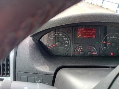

Jag gjorde service vid 4500mil för att bilen skulle upp till Nordkap och vända. På resan fick jag följande meddelande: Service Coupon expired samt skiftnyckeln ?image0000001.JPG
Se bild!
Efter ca 100mil försvann varningen. Behöver man återställa det?
