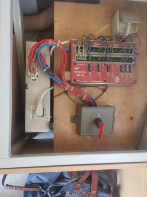

När min nya granne från Tyskland fick se mitt "kraftverk" så undrade han om jag var intresserad av att bygga om hans gamla elsystem...
Till ett med Litiumbatteri och solpaneler...
Men jag är osäker på om min kropp klara detta...
Jag tog några bilder och undrar over denna... Är detta någon form av multi laddare... Se bild också
CALIRA EVS 30/18 DS​
Sen misstänker jag att huvudbrytaren bryter allt... Huvudströmmen laddningen från generatorn... De har inga solpaneler just nu...
Någon som vet lite mer om detta får gärna berätta..

Jag har i alla fall någon form av handbok för inkoppling av CALIRA grejen.
Har en själv i bilen, men den är gammal mitten av 90 talet. Så någon inställning för andra batterityper finns inte.
Mitt dokument omfattar var alla sladdar går, dvs inkopplingsanvisning .
Alla stift i kontakterna är specade etc.
Men jag saknar kopplingshema till själva enheten.
Som styr en panel med voltmätare etc.
Samt hanterar bobatteri och startbatteri, sammankopplar dessa vid färd etc.
EVS 30/18 är en 18 Amp laddare med trestegs laddning av blybatterier.
230 V in.
Hör av dig om du vill ha filerna
