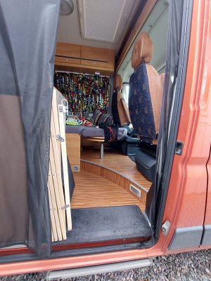

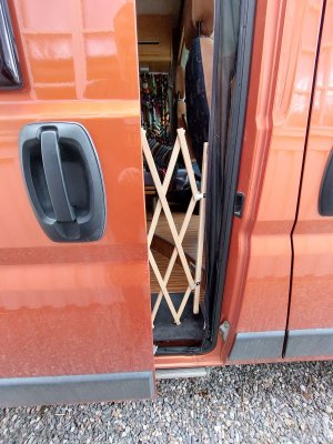

Jomen det här kan kanske funka!
Ska fundera lite mer innan jag vågar mig på att montera. Skulle vilja fästa den längre in längs skåpets baksida så att den inte tar plats från öppningen när den är ihopfälld. Men då måste nog myggnätet göras om...

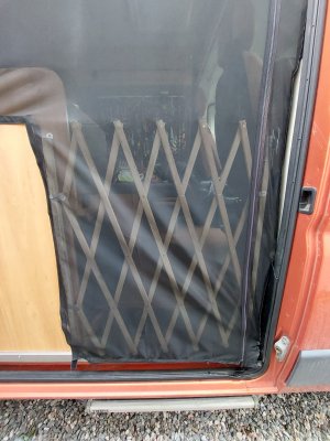

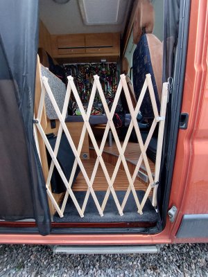

Visa bilaga 223048
Visa bilaga 223049
Visa bilaga 223050
Visa bilaga 223051

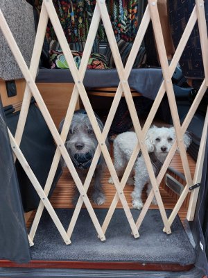

Det ser ju jättebra ut :) Nu hade ju vår ena hund (Ruth) kunnat cykla på höghjuling igenom den iklädd en hög hatt utan att ducka :D men har man en hund som är lite större verkar det ju perfekt.

Hej, jag såg inlägget nu, men vi hade en träspalje som vi köpte på Rusta eller Jula. Vi fällde ut den som din grind ser ut och fäste i en liten krok o gummiband på baksidan av bänken.
Nu hade vi en Borderterrier som inte precis kastade sig mot spaljén !
Vi bara fällde ihop den när den inte behövdes.

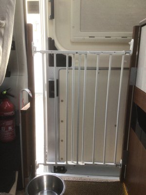

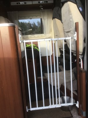

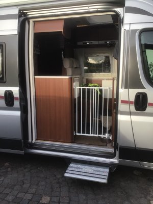

Hej, hoppas det blir bra med trägrinden. Men skulle det visa sig att det behövs en stabilare grind kanske bifogad lösning kan vara inspiration. Vi har två glada och livliga hundar som väger 30+ kg och ville ha en enkel och stabil grind. Grinden är en barngrind som heter BabyDan och som finns att köpa på flera ställen. Fick sätta bågfilen i grinden för att få den tillräckligt smal. Stolparna som grinden sitter i är fastsatta så att skruvhålen inte kommer att synas om man tar bort dom. Grinden går att öppna både inåt och utåt och myggnätet fungerar med stängd grind. Den är rejält testad det senaste året och fungerar mycket bra för både hundarna och husse och matte.
MVH/P-O

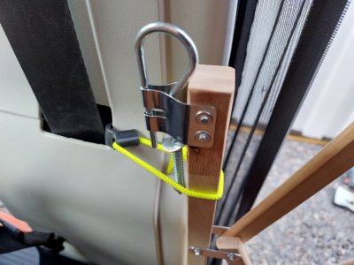

Då är grinden monterad och testad på slutanvändarna.
Gjorde en liten annan lösning på låsning då jag inte gärna vill skruva i någon ögla för låshaspen som kom med grinden. Får se om gummirep o krok i bälteshålet på stolpen funkar istället.
Återstår att testa ute på vägen :)

Då är grinden ordentligt testad under sommarens första tur på en vecka. Den funkar riktigt bra. Verkligen skönt att kunna ha hundarna kvar inne i bilen med skjutdörren öppen utan risk att dom smiter ut. Tex när man kommer fram till en camping och ska stöka i ordning eller vid korta pausstopp längs vägen.
