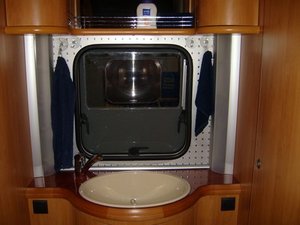

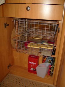

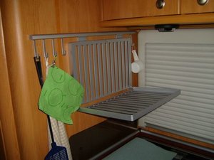

Har dock saknas vissa saker och då gjort många förbättringar till en mycket ringa kostnad. Så är det något du saknar så tror jag att jag kan bidra med tips.
Några exempel:
Trådkorgar under besticklådan
Väggfast diskställ och krokar i köket
Extra allmänbelysning i taket över bordet
Takfönster över tvättstället
Delvis klart fönster bak för bättre sikt och ljus
Belysning mot värmereglagen
Automatisk belysning i bagageutrymmet
m.m m.m.

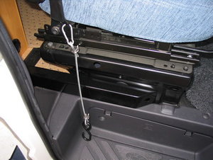

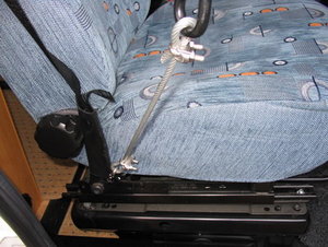

Vi har en exakt likadan Hobby. Vi har nu kört nästan 2000 mil med den. Första resan 2006 via Polen, Tjeckien och vidare till Italien. Då vi startade den resan hade bilen bara gått 50 mil. Denna sommaren gick resan till Kroatien. Bilen har gått perfekt hela tiden. Dom fel vi har haft är på bodelen. Lite otur med pannan och att alkovstegen delat sig. Nu har tyvärr en list i bakstammen spruckit och ska bytas under hösten. Vi har förbättrat följande. Inbrottsskydd till framdörrarna med stålvajer som går till chassit på stolarna. Dörrarna låses då stolarna vrids till normalläge. Vi har också satt en lcd-tv vid soffan under den normala platsen för tv. Där har vi istället en mikro. Vi blev lite trötta i nacken då tv:n satt uppe i skåpet. Vi är väldigt nöjda med husbilen. Framför allt tycker vi att Fordchassit fungerar mycket bra. Kraften i motorn räcker väl till för den lätta bilen. Inga som helst problem att hänga med. Dessutom välutrustad redan som standard med ac, dubbla airbags, cd-radio och yttre justerbara speglar. Nyligen servad till ett pris av 2500:- inkl. Falck-assistans. Vi kommer att använda bilen under vintern då vädret tillåter dvs under -10 grader. Det brukar ju inte bli mycket kallare än så i södra delen av landet.

Äntligen har jag fått visshet om att jag inte är ensam om denna modell.
Jag har inte gjort de förbättringar du beskriver.
Intresserad av din lösning med stålvajer.

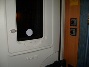

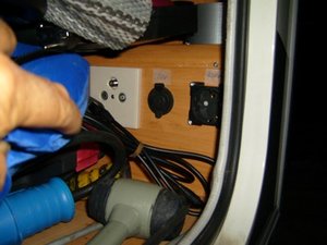

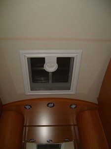

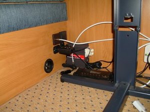

Hej igen!
Här kommer lite bilder på mina fixningar.
Hoppas att bilderna talar för sig själva. Annars får du/Ni höra av er.
Ha de så gött
Lars-Olof

Sv: Hobby T550AK SC , -06:a
Hej Lars-Olof!
Tack för bilderna, ser väldigt bra ut...jag skall kolla lite.

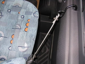

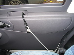

Hej.
Tog lite bilder som visar hur jag har löst problemet med att kunna låsa framdörrarna på ett bra sätt. Då spännband inte känns bra med tanke på att det bara är en vass kniv som behövs så satasade jag på inplastad stålvajer istället. Denna kräver i alla fall en bultsax för att klippa av. Då jag ska låsa dörrarna så vrider jag stolen så att vajern räcker så mycket att den kan läggas i handtaget. Efter det så är det bara att vrida tillbaks stolen till normalläge så att spärren går i. Enkelt att utföra och inte helt lätt för någon skum typ som vill in i bilen. Med tanke på att det främst är avsett för nätter då man vistas i bilen så tror jag inte att det kan ske helt tyst att komma in. Även då man lämnar bilen för shopping o.dyl känns det lite tryggare. Allt material är köpt på Biltema för en dryg hundring.
Hälsningar Janne
Enkel och smart lösning! Tackar så mycket för tipset. Har ju bara 25 km Biltema .

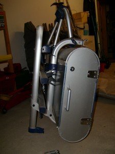

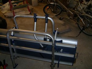

B
brell51
Hej! Lars-olof "Timell" . Vilka kanon lösningar är boxen hemmagjord? I så fall" beställer"
jag en sådan. Ha de gott från Kjell å Ann-Marie i Varberg

Hej Kjell å Ann-Marie
Ja jag har gjort den själv. Den är tillverkad av ett "avloppsrör" i plast delat på längden, pertinaxskivor, H-profiler av aluminium, rostfria gångjärn och sprayburkar ned metallicfärg och klarlack m.m.
Den blev inte speciellt billig fast jag snickrat sjäv. Materialet kostar ca 1200:-
Det var dock ett stort problem med avloppsröret som ändrade formen när det delades.
Detta medförde att boxen ville klämmas ihop. Av den anledningen blev jag tvingad att ha en distans i mitten av boxen.
Skulle behöva hjälp att utveckla konceptet så det blev billigare mtrl. och blev enklare att tillverka. Då kan jag tänka mig att hjälpa till.
Är förståss själv väldigt nöjd med den då vi har väldigt lite lastutrymme i vår bil.
Ni kanske kan kontakta Timell och få hjälp ;-)
