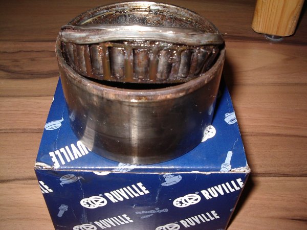

Hjullager!
F.d. 53078
Sv: Hjullager!
"329129 AAF CO2" Jag har kollat med SKF Spain om detta lager det sitter pa B.l.a fram peugeo Boxer med ett axeltryck på 1000kg och 1400kg, Fram FIAT Ducati 20 -2.8l med ett tryck på 1800kg 03/94-04/02, Bak Merceders Sprinter 2t-3t-4t enkelhjul även en del andra lastbilar med ett axeltryck upp till 5.5t. om då detta hjullager bara går sönder på FIAT så är det sannolikt att det är draget för hårt på fabriken vid monteringen ett tyvärr intet ovanligt fel ifrån denna fabrik . Så ni som har dessa Fiat be verkstaden kolla momentet och att det ligger med Fett så slipper ni dyra haverier i onödan kan man hoppas
