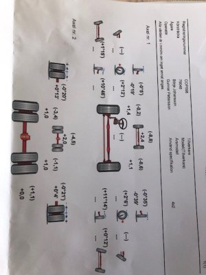

Jag har gjort motsvarande inställning på min treaxlade bil. En lokal Volvo lastvagnsverkstad gjorde inställningen. De bakre axlarna stod fel och i princip så motverkade de varandra. Man använder någon form av induktionsvärmare och sedan är det bara bryta och bända.
Det blev i varje fall bra och jag fick ett protokoll på hjulvinklar före och efter.

Hoppas du kan tolka protokollet och gärna en kommentar!
Tack, rätt stora skillnader före/efter, det finns inte många i Sverige som klarar av detta,det krävs att man värmer för att kunna ställa rätt, jag har 4hjulsmätt min bil, och ett bakhjul står lite fel men inte så mycket att det är värt att åtgärda.
