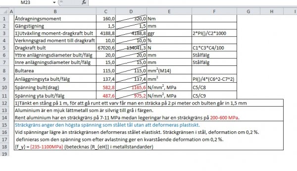

Som amatör har jag försökt räkna lite på åtdragningsmoment på hjulbultar. Om någon kan se något feltänk på beräkningarna vore jag tacksam. Räknade på stålfälg M14x1,5.
Samma beräkning kan man göra med sin egna hjul.
Svår att få tag på materialdata på bult och fälgar.
Verkningsgrad på 10 % har jag hämtat från nätet.
Om ett material har gått över sin sträckgräns så har materialet mist sin elasticitet som gör att bultar lossnar eller går av. Även fälgar kan uppnå
sträckgränsen. Där med att dra åt lite extra kan få förödande konsekvenser.
Måste finnas spänningar kvar när bilen körs och svänger blir både bult och hjul belastade
Hoppas att detta kommer till nytta.
Om hjulet vill lossna kan man först byta bult. Om detta inte hjälper kanske man får byta fälgar.
Om en fälg är överlastad duger den enbart att ha till slangupphängning.
//Arne
