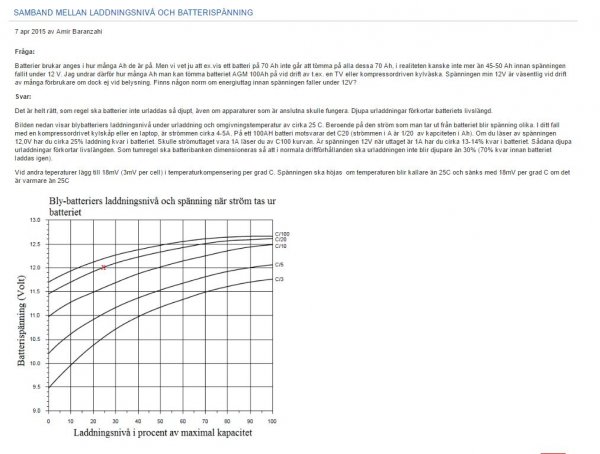

AGM-batterier är tåliga mot upprepade djupurladdningar.
Ett vått bly/syra-batteri gäller dock att helst inte tömma mer än 50%
AGM/GEL helst inte mer än 80%
Alltså helst inte ner under 12,0V i spänning
