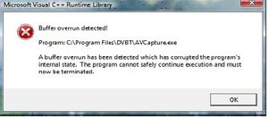

Har varit på Teknik magasinet och köpt USB mottagare till lap topen märke ZAP
har laddat hem och instalerrat det som skulle behövas.
Söker och hittar Tv 4 och Tv 6 sedan avbryts sökandet och detta fel meddelande dyker upp.
Jimmy
    18,2 KB · Visningar: 516

1. Det ser ut som om du har Vista, stöder ditt TV kort det operativet?
2. Kolla om det finns några updateringar till din dator via Live update. Kolla särskilt efter .net Framework (både 1.1 och 2.0)
Det ser ut som att det är nån dll-fil som inte vill vara med.
3. prova att installera på en annan dator...
//Stefan

TV kortet skall funka med Vista.
Tack för tipsen så långt skall prova senare i kväll har precis kommit hem
och ska packa bilen för att åka till Göteborg över helgen.

jag har precis köpt en lap top och till den köpte jag ett usb tv kort som heter A-link DV3 på elgiganten och det fungerar jätte bra,så jag tycker att du ska prova ett annat kort.
