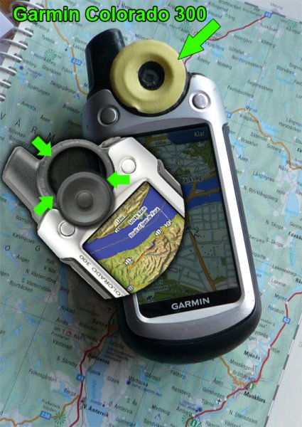

Hjälpmedel: gummihanske! Ett tips för att rädda några extra cachingdagar.
Vi var i Hjo och kombinerade Dragspelstämman med lite Geocaching och eftersom min Colorado 300 börjar bli lite luggsliten efter 3 år i skogarna så kom första tecknet på ålderdomssvaghet, mitten pluppen i manöverkontrollen ramlade ur på grund av att gummgjutningen runt om har utmattats eftrsom jag inte bara kan överta Brittas Oregon 550 utan vidare så hittade jag på en liten lagning som jag tror fungerar ett tag.
Jag tog "skaftet" på en giummihanske och stansade ut en rund bricka på 30 mm och sedan ett litet hål i mitten för knappen ( det behövs inget hål i mitten, det fungerar ändå)
Sen slipade jag lite lätt på kanten för att få den ren och lite ruggad därefter solution på båda och torka lite, sen pressa ihop, som att laga cykelslang.
Sen får jag se hur länge det håller
