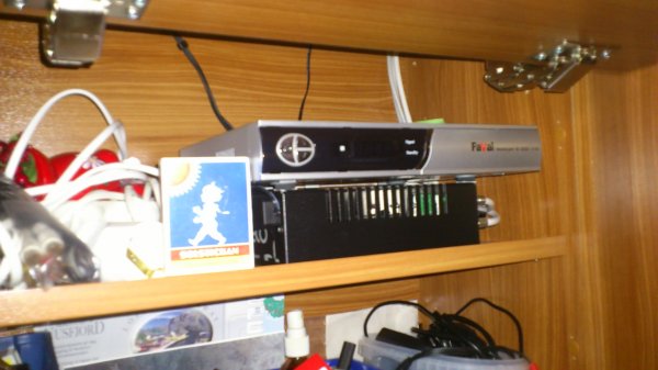

Satellitproffsen i Malmö har mycket utrustning för oss = 12V.
Jag köpte FaVal Mercury S75 V12 i våras. Den är kompakt och går lätt in i skåpet där satellitmottagaren (svarta lådan på bilden) sitter till vänster om dörren i min Dethleffs White Magic.
Den kostar 1.250:- och tar Canal Digitalkortet som jag har i min hemma-satbox.
Vi körde hela kusten i Norge norr om Trondheim upp till Nordkap i sommras och den funkade perfekt med Teleco Easysat parabolen. Vi såg Breiviks illdåd på svensk TV i Bodö i väntan på färjan över till Lofoten.
OBS; tändskicksasken är lite större än normalask.
