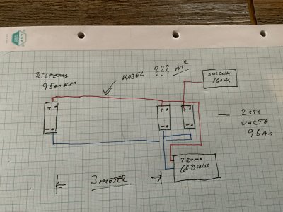

jeg har et problem…
jeg har
2 stk Varta 95Am AGM
1 stk solcelle 160 watt
truma combi 6E diesel
da Truma diesel jo bruge noget strøm, kan jeg kun fri campe i ca 2 døgn inden jeg ikke har strøm nok.
jeg har fået tjekket begge batterier og de er OK, begge to.
jeg ved godt at man anbefale at alle batterier skal være ens, og sættes i på samme tid, men da jeg om senest to år vil skifte til LiFeP.
så vil jeg gerne forsøge, den løsning som vist på foto, da jeg har et 2 års biltema 95am batteri
så mit spørgsmål er…
hvor mange m2 skal kabel være mellem varta batteri og biltema batteri??
vil jeg, da det eneste det koster mig, er det kabel på 3 meter, få noget ud af det?.eller er det spildt arbejde..
her er Google oversat til svensk…undskyld stavefejl
eftersom Truma diesel drar en del ström kan jag bara campa i ca 2 dagar innan jag inte har tillräckligt med ström.
Jag har kontrollerat båda batterierna och de är OK, båda.
Jag vet att det rekommenderas att alla batterier är likadana och sätts i samtidigt, men eftersom jag ska byta till LiFeP inom de närmaste två åren.
då skulle jag vilja prova lösningen som visas på bilden eftersom jag har ett 2 års gamle biltema 95am batteri
så min fråga är...
hur många m2 ska kabeln vara mellan varta batteri och bil-tema batteri ??
kommer jag, eftersom det enda det kostar mig, är kabeln på 3 meter, få ut något av det? .eller är det bortkastad arbete..
här är Google översatt till svenska... förlåt för felstavningar

Om man räknar att maximal ström genom kabeln är 50 Amp när generatorn laddar fullt så räcker 16 mm2 OM du inte har spänningsförluster på minussidan..
Annars får du räkna på 6 meter kabel (plus och minus) och då måste kablarna vara på 25 mm2. Då får du ca 0,4 V i totalt spänningsfall
Kastrup7,
Ifall du inte har denna kabel redan, så är den dyr att köpa bara för att kunna fricampa kanske ett extra dygn.
Jag skulle spara pengarna, och lägga dem på Lithiumbatterier istället.
