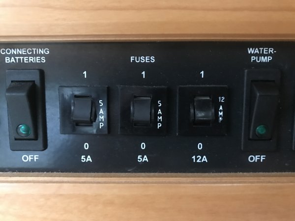

Säkringen till manöverpanelens säkringar har gått.
Omöjlig att hitta. Manualen har ingen info!
Någon som vet var vi hittar den?!

Själva automatsäkringen är bara att återställa när man hittat orsaken till att den gick.
Går det inte att återställa finns felet (kortslutningen kvar) troligen kvar.
Om det finns ytterligare säkringar före automatsäkringarna är min gissning att de troligen finns nära bodelsbatteriet.
Har haft en KABE med liknande panel men kommer inte ihåg vad som var kopplat till dessa automatsäkringar. Minns dock att det var rätt bra redovisat i instruktionsboken.
Läste lite noggrannare nu och om jag tolkar dig rätt är hela panelen strömlös och inte bara de tre automatsäkringarna?
Vi hade en huvudbrytare ovanför garderoben i vår KABE - du har inte råkat komma åt den av misstag?
muskatten
6.774
6390
Nu gör jag en vild gissning..... för mig ser det ju ut som att de två strömbrytarna man ser på bilden är i läge OFF... prova att ända deras läge .... kanske det hjälpt? :D

Sitter även en stor säkring vid bodelsbatteriet med manuell återställning,men kolla brytaren ovanför garderobsdörren.den bryter panelen o pannan bl.annat

Min far skulle ansluta en fläkt och lyckades orsaka en kortslutning.
Efter det går ingen ström fram till automatsäkringarna.
Huvudströmbrytaren har jag koll på, likaså manöverpanelen. Den manuella brytaren vid batteriet är testad och löste inte problemet.
Alla säkringar i garderoben och vid batteriet är hela.
Allt funkar utom köksfläkten och vattenpumpen.
Instruktionsboken innehåller fel och saknar en hel del information tyvärr.
Vi får nog hämta ström på annat håll tills efter semesterresan. :(

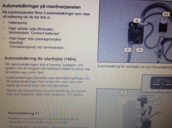

IMG_0647.JPG Hej. Har ingen Kabe men läst manualen på den du har så läser jag om Automatsäkringen för starthjälp löst ut så får du ingen ström på panelen kan vara så att startbatterit var svagt så det tog hjälp av bobatteriet därför löste ut
Om jag fattar rätt så sitter den i motorrummet
