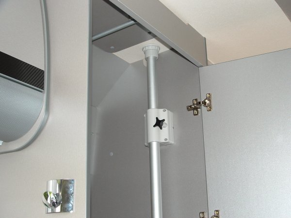

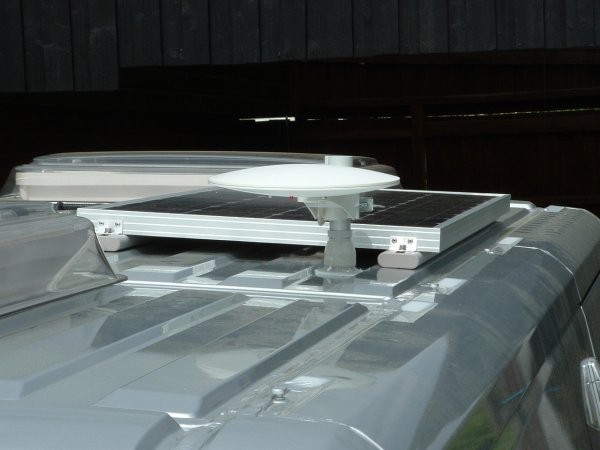

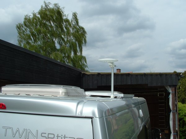

Så här gjorde jag.
Du behöver t.ex. en Triax Ufo som är höj och sänkbar.
Här kommer några bilder.
Jojje
    442,3 KB · Visningar: 9
    458 KB · Visningar: 8
    458,1 KB · Visningar: 4
