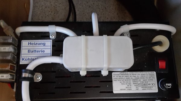

Hejsan!
Vad är det för strömbrytare som sitter på mitt elblock? Röda till höger på bild.
Jag kan inte se att det händer något när jag ändrar den (har ej kollat allt).
Har för mig att den lyst rött men nu lyser den ej längre?
Tacksam för hjälp.

Gissar att det är en brytare för 230V matningen till elblocket.
Testa att stoppa i 230V kabeln och se om den tänds.
Sitter ju alldeles säkert en säkring där ovanför till primärsidan på blocket (230V)

Kan vara omkastaren för att välja om man avser att ladda bly-syra- eller bly-gelbatterier. Nu vet jag inte vilket block du har men så var det på mitt.

Brytaren tändes när 230V kopplas in, så med största sannolikhet är det som du säger.
Följdfråga som någon kanske kan svara på.
Av vilken anledning finns denna funktion, att kunna bryta 230V?

Okey då var jag inte fel ute. Det är väldigt vanligt att man har en brytare på alla 230V apparatur. Finns väl (minst) två anledningar här.
Kunna stänga av vid fel samt kunna slå av 12V laddningen (eller den funktion som finns på apparaten). Gissar att denna inte vart avslagen ofta...
Osäker på Schaudt blocken har det, men där går det ju enkelt att dra ur 230V sladden i stället.

Förmodligen nätströmbrytaren för 230V och dess inbyggda glimlampa kan ha gett upp, ganska vanligt..

Hej! Jag gissar att det är just för att kunna stänga av elblocket men fortfarande ha kvar strömmen till 230 V uttag och förbrukare, exempelvis kylskåp.

Ja! Förmodligen är det så.
230 uttagen funkar oavsett hur man ställer strömbrytaren.
Fråga. Ska den lysa rött?
Nu när jag kopplar på 230 så lyser den röda "fellampan" på displayen?
Ändrar jag strömbrytaren på blocket så den slocknar så så släcks även lampan på displayen.

Det verkar vara så att den bara bryter laddningen till bodelsbatterierna. Det borde synas om du har visare för spänningen. Borde minska lite efter ett tag sedan du brutit laddningen.
