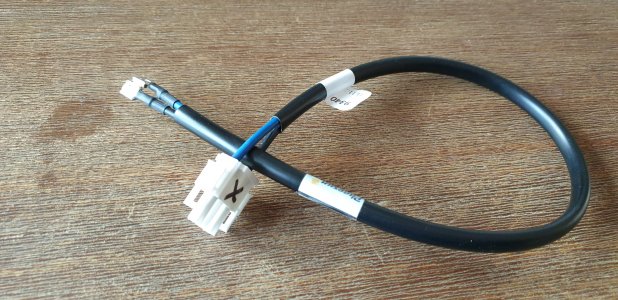

Jag har monterat solceller på min husbil och har nu några frågor.
Kabeln på fotot som jag bifogar ska in i min ebl.
Är blå kabel + och svart minus ?
Jag har också köpt en Victron 100/30 mppt som jag också funderat på att montera direkt till batteriet istället.
Vad är för och nackdelar och vad hade ni gjort?
Tack på förhand.
Mvh Tony

Jag hade monterat Victron innan batteriet,det du eventuellt missar är elpanelens visning av laddning,har du en VictronSmart så kan du läsa laddning direkt i mobilen.
Troligen är svart minus,men mät!
