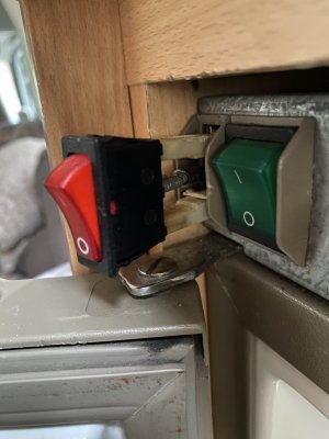

Låter som kylskåpet behöver ur för att mäta bakom.
Hur krångligt är det? Tänker på gasolen.
Det sitter antagligen två ventilationsgaller på utsidan av bilen. Ta loss gallren och kolla om det går att mäta där.
Precis som Peter skriver är 12V strömbrytaren troligen för klen.
Jag har bytt ut både 12V och 230V brytaren i min bil. Märkströmmen för 12V var bara på 10A, risk att den går sönder. Numera växlat av med ett relä. Om brytarna lyser är det ingen garant att de är hela. 230V brytaren lyste på mitt kylskåp (1989 års modell) men brytaren var trasig.

Creapycamper
9
Vänersborg
43624
Jag har mätt på knappen och den är hel, får signal när jag slår om den.
Men jag får ingen indikering på 12v på kablarna med bilen igång.
12v på/av på panelen.
