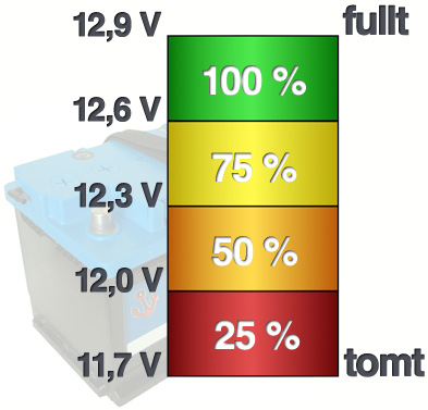

Nästa punkt blir det lite tjöt om... men att mäta är att veta. Batterierna är dyra och lätta att "förstöra" med djupurladdningar. Ha en digital voltmeter i din panel och gå aldrig under 12,3 volt (50%) så funkar dina batterier i många år.
