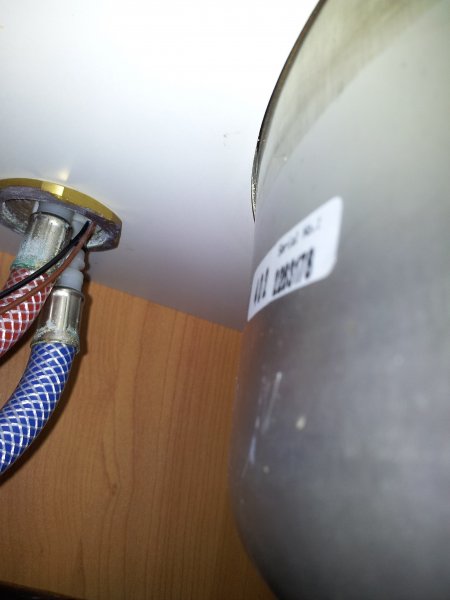

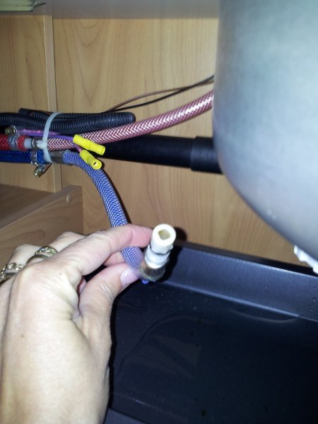

Upptäckte igår att det läckte vatten under disbänken! Vid närmare titt så har fästet på den blå slangen hoppat ur sitt läge. Drog lite i den så lossnade den helt...har försökt att trycka dit den igen men det är omöjligt! Vad göra? Måste vi byta hela kranen?Hälp:(

Det brukar sitta ett stift från sidan som låser slanganslutningen. Om det är trångt så montera bort kranen och tryck ut stiftet. Sedan får du in anslutningen.
Detta under förutsättning att anslutningen med oring samt kranen är oskadda och inte spruckna.
Troligen har kranen frusit och tryckt ut slangen.

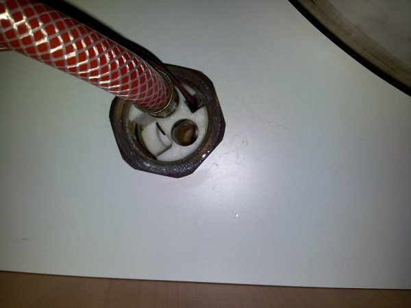

Normalt är det en bricka med en bult att lossa men det ser ut som det kan vara en stor mässing mutter som du troligen kan lossa med en polygrip.
Ett foto rätt under kranen skulle ge mer info hur den är fastsatt

Försökte oss på detta igår men det är ju så in i bomben trångt:twitcy:
Ska fixa en bild till!

Här kommer en bild till :)

Jo det är en stor mässingmutter som du måste lossa enl vad jag skrev ovan.

Du ser sprinten som håller anslutningarna mellan slangarna, den svarta. Kan du få ut den på plats med hjälp av en liten mejsel så får du i slangen och kan trycka tillbaka sprinten igen utan att lossa kranen.

Det verkar som om det funkade! Behövde inte ta loss hela kranen utan det gick att komma åt den lilla sprinten så nu sitter slangen där igen! Och inget läckage:p:
