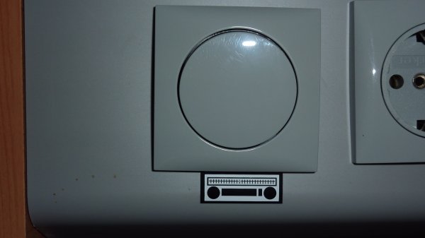

Hjälp med funktion på en brytare!

Jag har haft en misstanke att det kunde vara en valmöjlighet att välja bodels-start-batteri till bilradion. Vilket läge är för vad i så fall? :quest:

Sv: Hjälp med funktion på en brytare!
Koppla ur bodelsbatteriet och se vad som händer. Funkar radion i ena läget med tändningen påslagen så är detta läge för att driva radion från bilens batteri. Andra läget skulle i så fall vara bodelsbatteriet vilket du märker när du åter kopplar in detta batteri.
Eventuellt kanske det räcker att slå av strömmen i bodelen. Det finns förmodligen en strömbrytare som stänger av allt, eller nästan allt, i bodelen.
Har redan provat att bryta huvudbrytaren under sätena för bodelsbatterier. Nästa steg blir väl att lossa kablarna i så fall.
På den S-liner 08 vi hade var den till för att bryta strömmen till stereo som var kopplad på bodelsbatterierna. Alltså bara av eller på, den satt under skåpen ovanför dinetten.
I ena läget ska radion fungera bara när tändningen är på. Då är det inställt på bibatteriet. Vi hade samma funktion i vår sunliner 2005, men brytaren var lite mer av vippbrytartyp. Vi fick i alla fall prova ibland vilket batteri vi körde på. Det bästa är ju att ställa in den på bodelsbatteriet och aldrig röra den, då fungerar radion när man sätter på den.
