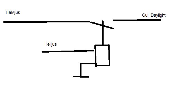

Jag har köpt Day Running Lights från Linders Belysning men har problem.
Det är så att det är lite oklarheter med inkopplingen med lite dålig bruksanvisning.
Det finns tre kalblar från relät en röd till plus och en svart till jord den tredje skall gå till någon kabel vid vänster strålkastare beroende av modell. Nu är det så att när jag monterar röd och svart så tänds lamporna. I min värld är det så att den röda pluskabelen skall vara matarström till relät och den gula är styrström för relät så man kan tända och släcka ljusen.
Nu undrar jag vad Ni tror. För mig lutar åt något fel på relät.
Är det Någon som har monterat dessa lysen som kan ge mig lite råd om inkoppling och monteringen av ljusen i fronten ?
Vi har en Fiat 3,0 2008
Tack på förhand
Bosse
