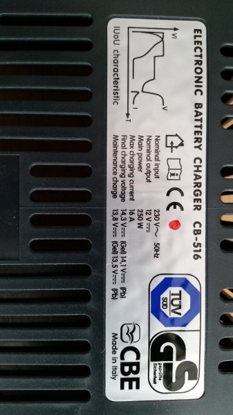

Spelar egentligen ingen roll hur man ställer den skulle jag vilja påstå, GEL laddar batteriet till en lägre spänning(se laddaren i bilden) så det är "snällare" dvs kör man i GEL läget och är nöjd med mängden ström så är det finemang, annars kan man prova bly med något högre laddspänning ett par ggr och se om man tycker att det blir bättre.

Som jag tolkar etiketten så laddar gel-läget 0,2 -0,3 V mer. Inte mindre än i bly-läget.

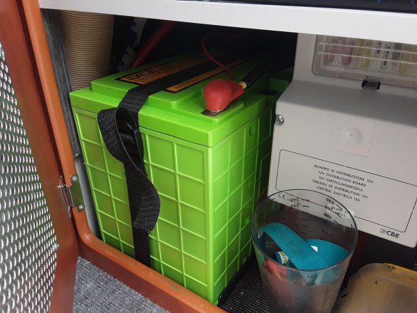

Det var olyckligt. Allt kan såklart paja så där skulle en Victron som Ranko använder kunna fungera som ett "skyddnät" speciellt om man har dyra batterier.
En fråga, hur satt den placerad map på kylning?
Har sett en del mindre bra placeringar och i takt med att man brukar mer ström så den får gå hela tiden så ställs det större krav på luftväxling gärna naturlig sådan så man inte behöver en fläkt som suger i sig damm och så småningom lägger av.
Det som brukar lägga av i krafter/laddare är ofta kondensatorer, dom torkar i värme.
