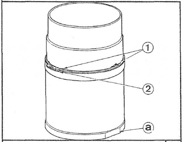

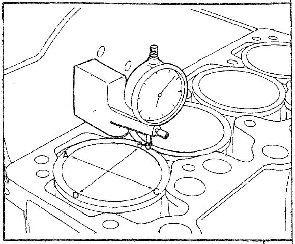

Sv: Hjälp jag har fått topplocksras
Hej, bara ritade bilder men ....
Först stoppar man ner fodret och mäter hur det ligger i höjd i förhållande till motorblocket.
Sedan monterar man en tätning/shims av lämplig tjocklek på fodrets "hylla" så fodret hamnar något mer än 0,1m.m. över blockets yta.
("a" på bilden är uppåt på fodret och den lilla fasen är för att fodren skall passa mot varandra just där mätklockans avkännare är på övre bilden.)
M.v.h. JANKRO.
Tack för fina bilder som tydligt visar det du menar.

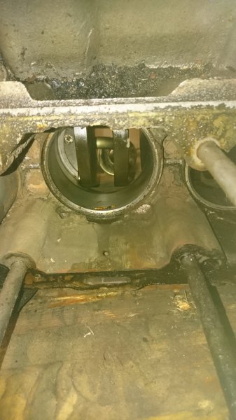

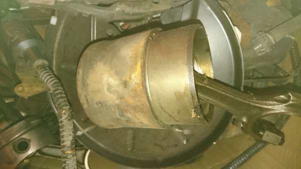

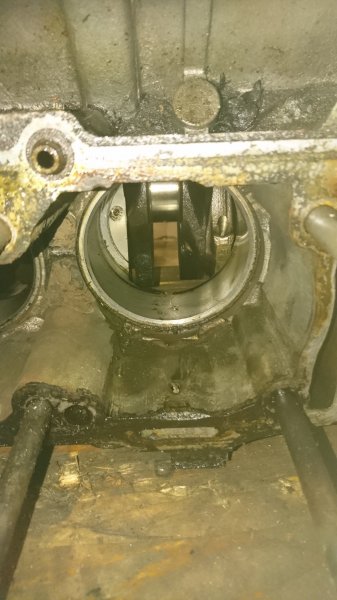

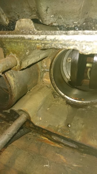

Fina gamla ritningar innan CAD, topp :)
Bifogar några bilder på ett block med våta foder samt själva fodret(översta bilden tillsammans med sin kolv), detta är till en Alfa V6, helaluminium som man alltid ska sköta om map värme då stål och aluminium inte går hand i hand i temperaturhänseende.
Dessa foder är nedskjutna i blocket på som jag tror samma sätt dom peggans, sedan finns det en o-ring osm säkerhetsställer att det är tätt nedåt och möjlighet till chims(med det ska ej behövas original.
Behöver man röra veven så drar man fast fodren mha tex en bunt hylsor över pinnbultarna.
Meningen är att man drar toppen för att täta mot fodren sedan skall block och topp "mötas" perfekt vid arbetstemperatur både map olja och vattenkanaler, dvs fodren sticker upp ovanför blocket när den är kall.
