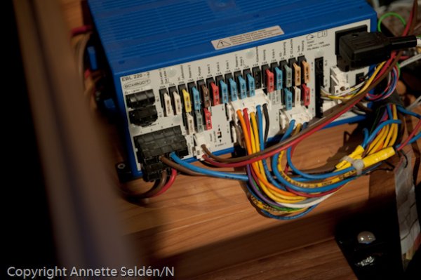

Vilken säkring är till färskvattenpumpen på EBL220?
OM det inte är säkringen, vad kan det då vara? Det klickar endast när man lyfter kranarna...
Har stoppat ner handen i vattentanken för att känna om det var någon lös kabel, men jag kunde inte känna något....
Tacksam för hjälp då vi ska iväg med HB om en stund...
/Annette

Sv: Hjälp! Färskvattenpumpen har lagt av...
Jag bytte en säkring där det stod "Pumpe", men det hjälpte inte.
Om det är jordfel, är det inget annat som inte skulle fungera då?Allt annat verkar funka...
Kan du mäta nånstans på kablarna i närheten av pumpen? Alltså ta reda på om det kommer fram ström eller om pumpen har kärvat/gett upp?
Ha! Jag löste det själv, har ju varit och pillat en hel del sista veckan på kontrollpanelen, och jag hade tydligen råkat stänga av vattenpumpen där :p, hade ingen aning om att man kunde stänga av den på panelen, alltid lär man sig nåt nytt....:cool:
Men tack iallafall för att ni engagerade er!
/Annette

Här är det verkligen HJÄLP VATTENPUMPEN HAR LAGT AV! Jag ska mäta om ström respektive motstånd i anslutningarna. Men finns det andra tips är jag tacksam. Är det "vanligt" med att pumpen lägger av på lite äldre bilar (1993). Kan kalkrikt vatten ed. gett avlagringar som gör att den kärvar? Är det svårt att byta ut den? Köstar de nåje o va sa ja betala? (Lämpligt acceptabelt pris för pump och ev. jobb).
Tacksam för hjälp
Ola:confused:
Snurrar pumpen, alltså om det kommit luft den, så skaka. Är pumpen tyst, kolla om det går fram ström. Är pumpen kass, så kan du köpa en ny på närmaste husbils-/vagnsfirma. Enkelt att byta.
