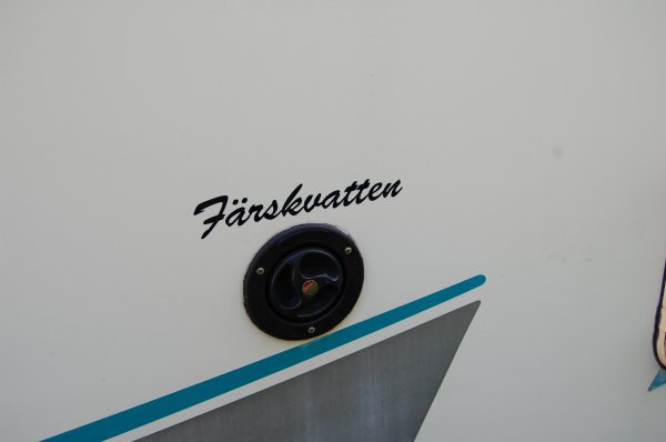

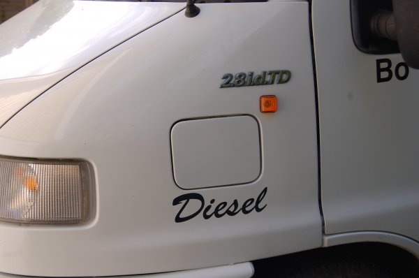

Så här gjorde vi när vår dotter hade lyckats tanka diesel i vattnet..Fyll tanken, slå i 2 liter klorin öppna kranarna tills det luktar klorin om vattnet. låt stå en timme pumpa sedan ut allt vattnet via kranarna växla mellan kallt och varmt så att beredaren också blir genomsköljd. fyll upp igen och slå i citronsyra, flera hg och låt det också stå en bra stund. Pumpa ut det också. får du in armen i tanken kan du gnida in den med citron när den är tom. tyvärr försvinner inte doften helt men vi klarade vårt vattenbehov med dunkar den första sommaren efter incidenten, och använde bara tankvattnet till toan.Har märkt bilen så att det inte skall kunna hända igen.
