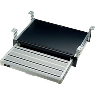

Behöver lite tips och råd från församlingen angående ett Thule fotsteg:
Det ville plötsligt inte åka hela vägen in. Saknades någon cm.
Arg varningston och måste köra om någon dag så jag kollade om det fanns något att göra åt eländet.

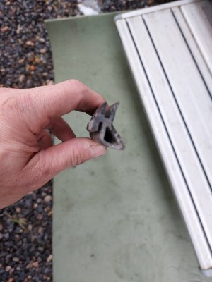

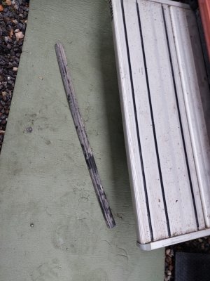

Ingen sten som fastnat men längst in i "boxen" låg en lös list som hindrade steget att åka hela vägen in.
Efter jag lyckats pilla ut listen funkar steget.
Men jag antar att den ska sitta någonstans och göra någon form av nytta. Tacksam för tips om vad det är och hur man reparerar steget.

Japp, det måste det vara! Nu här bara frågan hur man får tillbaka den...?
Antar att jag måste montera loss hela steget för att få tillbaka den.

Hej, vet tyvärr ej men PeterK's idé är nog den rätta (fast bilden är lite diffus) verkar det inte som att det sitter en blank skruv på var sida som ev. kan lösa problemet.
Listen skall väl täppa till springan för att hindra smuts och småsten att hoppa in i glipan. Kanske t.o.m. skrapa av steget lite när det åker in...
