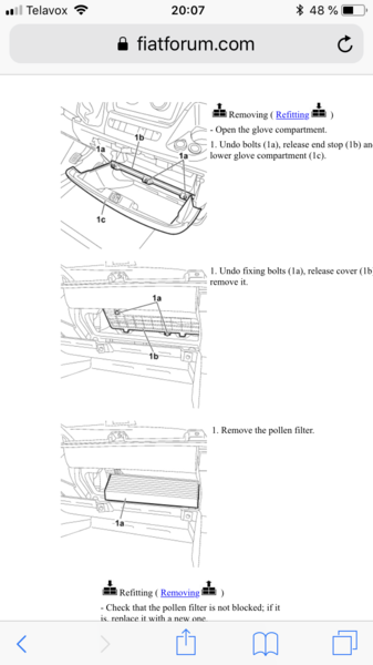

BF3BA44A-3069-4D9B-9A17-9DD2953D3495.png Försöker byta kupeluftfilter på en Fiat 2011.
Följer instruktioner jag hittat på nätet, se bild. Har kommit så långt att jag lossat de två små bultarna (1a) på det svarta plastgallret (1b) (filterhållaren?). Då ska det bara vara att ta loss den för att komma åt filtret men det sitter stenhårt. Det finns två plastklackar längst ner som jag också försökt trycka in men det blir ingen skillnad. Några tips?

Svarar på min egen fråga...det skulle inte dras ut utan snarare vikas neråt. Kan rekommendera byte av kupéfilter med jämna mellanrum. Det var kolsvart. Antagligen blir det bättre fart på luften nu också.
F.d. 58641
Slutet på denna video kanske kan vara till hjälp.

Haha ja precis, jag hittade den också och slutet löste problemet...
