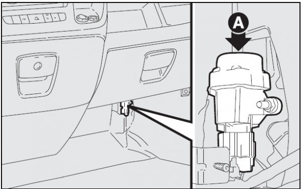

Stod på Guleskär en HB startade inte helt död men drog på starten.
De skulle åka hem cirkus 40 mil bilen stod med fronten mot havet.
De hade ringt firman de hade köpt den i från de kunde inte hjälpa dem.
Nästa bärgare?
Som tur var hade jag läst att bränsle pumpen stängs av om bilen tror att den varit med om en krock.
Jag kom att tänka på detta vi letade i 5 minuter så hittade vi brytaren så kunde de lyckligt åka hem.
Jag blev 6 öl och en liter vin rikare.
Så ett gott råd ta reda på var knappen sitter i eran bil.

Vilka fabrikat finns detta på? Har inte sett någonting i manualen om detta på vår Renault. Men jag kan ju mycket väl ha missat det.

snyggt jobbat reidar ,men var sitter knappen på fiat,års 2010 ps kan man stå på guleskär nu, mvh,håkan

Kan det vara denna som visas på sid 89 i manualen som en medlem lagt ut tidigare?
http://www.husbilsklubben.se/forums/posts/380568
Manual FIAT Ducato.pdf
