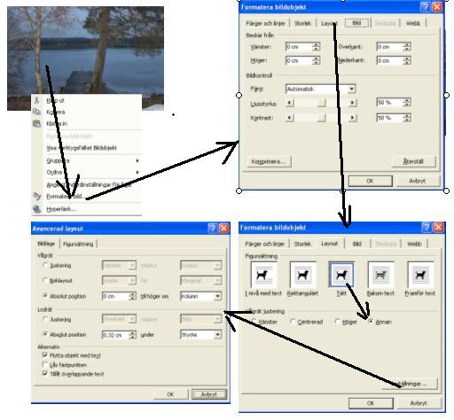

1. När jag kopierat in en bild i ditt dokument så klicka jag på höger musknapp och välja ”Formatera bild” och därefter ”Layout”, ”Annan” och ”Inställningar”. Jag väljer alltid ”Annan” för att flytta runt bilden i första skedet
2. Där kan jag välja bildläge med ganska god precision antingen genom att höja/sänka värdet eller skriva in värdet med två decimaler. Det är speciellt användbart då jag vill flytta bilen i små steg.
3. Jag väljer vanligtvis att ändra ”till höger om” respektive ”under” till ”Sida”.
4. Då flera bilder skall stå tillsammans skall de ha liknande inställningar (exempelvis ”Annan”) för att det inte skall spöka. I det fallet väljer jag att markera alla bilderna och via höger musknapp ”Gruppera” för att låsa deras inbördes placering.
5. Om alla bilder i en grupp har liknande inställningar så brukar det gå att positionera gruppen enligt ovan som om de bara vore en bild. Om inte, så väljer jag ”Gruppera”, ”Dela upp grupp” och sedan liknande inställningar innan jag åter grupperar.

Jag ser att jag glömde att nämna att du skall markera bilden när du trycker på höger musknapp.
Vad jag vet så finns samtliga funktioner i alla versioner även om det kanske kan se lite olika ut. Jag använder Word 2002.
Kanske kan bifogat exempel vara till hjälp.
//Conny

Tack för ditt engagemang i detta och ja, nu hittade jag det under Bildverktyg (efter markering av bild)/Figursättning/Fler layoutalternativ.
Det konstiga är att jag lagt fyra linjer som bildar en ram på mallsidan eller i Sidfoten som det kallas. Bilderna jag lägger in kan jag få att "snäppa" fast mot dessa linjer men trots det så flyttar sig några bilder, inte alla, någon millimeter. Det som är konstigast är just att det inte är alla. Jag kan inte se vad som är olika på respektive bild som flyttar sig respektive inte flyttar sig. Märkliga saker dessa ordbehandlingsprogram!
Jag skall prova att bestämma bildläget numeriskt när jag kommer hem från en kort semester. Det handlar ju om att bestämma läget på mina ritade linjer och sedan ge samma värde på lämplig sida av bilden. Därefter blir det spännande att se om vissa bilder fortfarande envisas med att flytta på sig när jag sparar.
