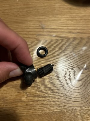

Jag skulle bara byta glykol i min husbil då det var dags. Skulle bara skruva av avtappning för kylare och den gick sönder.
Var super jobbigt att få ut den delen av skruven som satt kvar….
Nu behöver jag köpa denna och vet inte var den kan köpas. Tydligen så kommer den med kylaren.
Någon som vet vsr kan fixas?
Frågade närmaste fiat verkstad i Trångsund och de sa att det är bara att byta kylaren…
Helt sjukt!

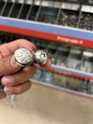

Ska testa sätta ditt en vanlig rostfri skruv jag köpte på Bauhaus idag. Köpte 2 olika för att se vilken passar bäst och en bricka.
Kollat med 2 fiat verkstäder och sa typ antingen det eller byta hela kylaren.
