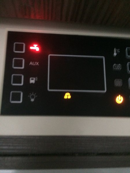

Plötsligt lyser detta PAIRED BATTERY WARNING LIGHT ... vad menas med det ? Gula lampan

Hej,
inte helt säker men på min står det att den lyser när bilbatteriet är fullt och bilen laddar bodelen.
Nu har vi inte samma bil eller panel.

I alla bilar jag har haft är detta ingen varning utan en upplysning att bil- och bodelsbatterierna är sammankopplade av ett relä så att båda får laddning. Detta borde vara normaltillståndet både när du kör och när du har 'landström'. Inte bra om lampan fortsätter att lysa när du inte har laddning från antingen generatorn eller batt.laddare. Då kan det ena batteriet tömma sig i det andra och det är det bästa som tar stryk. Reläet har då hängt sig och det bör åtgärdas. Slå av och på laddare några gånger och/eller knacka på reläet om du kommer åt. Lycka till Claes
Sv: HJÄLP paired battery warning light
Om det inte hjälper att slå av och på som nämnt ovan, prova nästa gång det händer att koppla bort 220 och sedan koppla bort bodelens - pol, ifall du då fortfarande har ström i bodelen då har du felet som nämnts ovan dvs bodelen får ström från bildelen.

Den tänds bara när jag kör, så det är nog så att den visar att den laddar!
Alltså ingen fel kanske, härligt:D

Hej Lasseboy,
då var det som jag trodde (kul med en bruksanvisning som stämmer)
Har dock inte kunnat kolla när jag kör, frugan är lite noga med att jag sitter kvar :)
