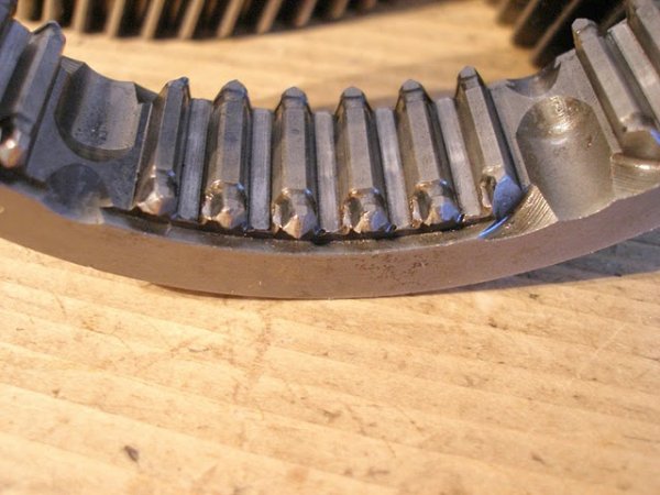

Det du kan göra är att ringa eller maila till Axel A. och fråga om deras omväxlade drev för säkerhets skull.

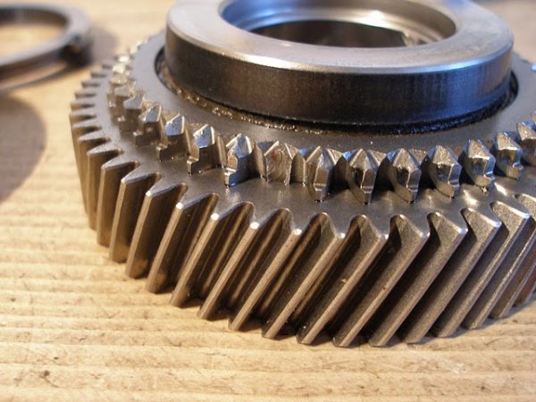

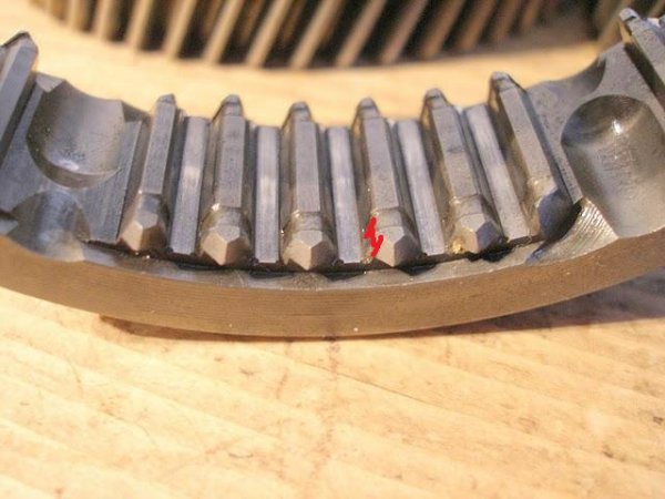

Angående vända på "drevet".
Om man tycker att själva synkningsenheten duger och då bara vill byta ut de två dreven för att ingreppskuggen på det ena drevet är slitna med början till bakfas som till slut kan göra att femman hoppar ur. Eller t.o.m. avbrutna (mitt i bilden) och slitna som på det här hjulet.
Då är troligen bommarna som greppar i ingreppskuggen också slitna och har bakfas i den stora yttre ingreppsringen som den här.
Ringen är en standard och tillverkad för att sitta mellan två utväxlingar som exempelvis mellan trean och fyran i en låda, och är då lika åt båda hållen.
Eftersom den bara har femman att greppa på ena sidan och ingen växel alls på andra sidan så är den helt oanvänd på den andra sidan (om ingen tidigare har vänt på den) så endast nya drev och vänd ring blir bra om synkningsenheten funkar. Så det är alltså ringen man vänder på och inget drev.
Men med tanke på priset på delarna från eBay så vet i sjutton om det ens lönar sig. Men bara dreven går kanske också att fynda på eBay och då kommer man ev. undan jättebilligt.
M.v.h. JANKRO.

Ja i det läget så borde det bli helt bra med vänd ingreppsring. Den finns troligen att köpa lös om det ev. skulle behövas.
