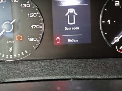

Nyligen inköpt en Pilote P740C Evidence och kan inte hitta var jag kan läsa av körsträckan på bilen.
Har längs ner på instrumentpanelen där det står H63km (km texten är mycket svagare i färgen, inte vit utan ljusgrå) Vet inte vad H63 står för, trodde förts antal timmar men det stämmer inte på långa vägar. Har sökt i alla menyerna på bilen och även i manualen men kan inte hitta var jag kan läsa av den totala körsträckan för bilen. Svärsonen fick även han göra ett försök, men även han gick bett på detta. Någon som känner till problemet och lösningen?

Slå på tändningen utan o starta motorn. Då får du fler menyer.

Vad jag har läst - ”H” - anger kilometer innan leverans som ÅF ska 0-ställa. Har bilen körd mindre än 200 km kan man trycka reset på trippmätaren 10 sekunder. Efter 200 km ska H försvinna av sig själv
Låter intressant, har precis haft kontakt med servicen angående problemet och de kunde inte svara på det genom telefonen. Ska inom servicen imorgon bitti så ska de visa mej hur man gör. Återkommer med svar då service personalen har visat mig.

An "H63" code displayed on a Fiat Ducato's odometer indicates an electronic fault, specifically a CAN bus communication error between control units, causing the mileage to flash as a warning that the data is unverified. This is not a simple physical issue, but a more complex problem with the vehicle's internal computer network requiring professional diagnosis and a system reset to resolve
Låter ju inte bra om det är en felkod, för den började med H12 då jag hämtade bilen och efterhand som jag har kört har H sifforna ökat till H63 efter ca 3mils körning då jag tog kortet. Så handlar det om felkoder måste det vara massor av fel på bilen. Ska till service imorgon, så får vi se vad som händer.

Du hade helt rätt HW61: H är för de transporter som görs då bilen är ny och innan kund tar över. Försäljaren ska 0-ställa då köparen tar över och då går det över till att visa km. H visas inte för evigt, utan går automatiskt över till km efter ca 200km. Tack till er alla som visat intresse att ge råd, men denna gången drog HW61 längsta strået.
