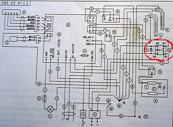

På mitt skåp, ett RM 4605, sitter 12V-reläet ungefär i mitten och i överkant, när man öppnar nedre ventilationslucka.
Bif. schema.
