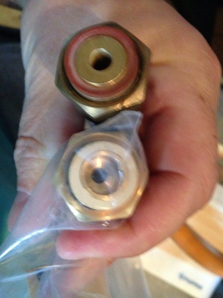

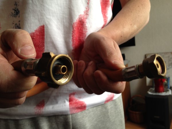

Tar jeg ikke feil så er det en tysk og en svensk kopling du viser frem.
Til Secumotion finnes det ferdige slanger med disse koplingene og slangebruddsventil "grön knapp". Om andre enden passer til din regulator så ville jeg satse på slike - eventuellt en pluss overgang for andre type flaske.
Högrtyckslange skal være presset, trykket er opp til 30 bar - 1000 ganger hva det er på andre siden av regulatoren. Nå vil noen protestere å si at det normalt er rundt 3 bar - helt rett, men en skal alltid ta høyde for maksverdier når det gjelder sikkerhet.
19.557
Sv: Hitta rätt gasolslang!!!!
Selv ville jeg lagt til 170 kr og kjøpt med slangbrottsventil.
Reiser en mye nedover i Europa så kan en slang med tysk kopling og adapter være praktisk. Bruker en alltid svensk flaske så er svensk kopling på slangen enklest.

Fisk slangen jag beställde idag, klart det var fel!!!
vänster är min höger är nya!

Se om du har Slangspecialisten ( Eller liknande företag Hydraulik för att pressa kopplingen )i din närhet. Hör om dom kan hjälpa till.
Packningar kan du köpa löst det har jag gjort.

Såg att Slangsnabben finns i Borås. Dom pressar om med ny slang på bef. kopplingar. Fördelen är att du då även kan ändra längden på slangen.
Jag gjorde så för jag ville kunna ta ur mina tuber och ställa på marken utan att koppla ifrån dom.
