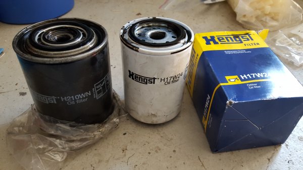

Ett sätt är att köpa båda, kostar drygt 200 kronor styck. Jag har köpt det vänstra på bilden i alla år men fick fel nu i år så jag fick återmontera det gamla. Hämtade rätt i går så det får bli byte till helgen.

Kolla vilket fabrikat och nummer ditt nuvarande filter har, om det går att se.
Tydligen så har man mitt i motortillverkningen ändrat typ av oljefilter, är ju olika gänga och tryck på de filtren som Autoexpert redovisar.
