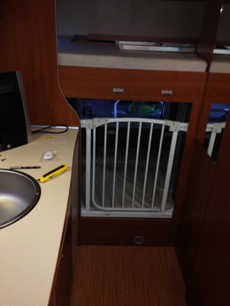

Jag är ny medlem i klubben och ny här i forumet, och dessutom nybliven förstagångshusbilsägare, samt hundägare. Tänkte dela våra våndor och slutligen lösning som vi fastnade för i valet av husbil och transport av hundarna.

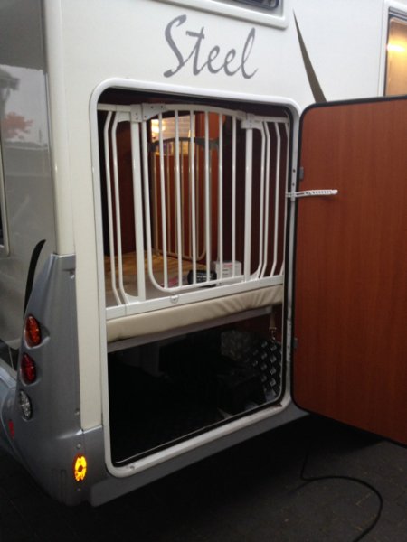

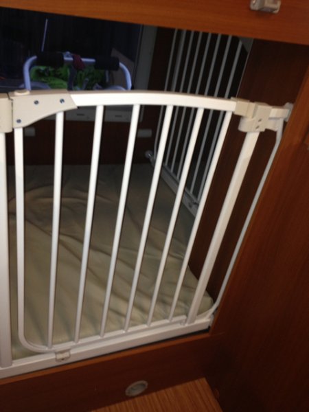

Vi har aktivt letat husbil sedan i våras och besökte bla Elmia mässan i höstas för att få svar på vilken sorts husbil vi behöver. Vårt hushåll består av 2 vuxna och 2 stora hundar (Hovawart). Vilken husbil kan passa till oss frågade vi oss? Sele kändes inte riktigt som ett alternativ, Kabe har en modell med EN inbyggd hund bur som är för liten för våra båda hundar. Slutligen trodde vi att vi hittat den modell som skulle passa oss, en Adria Twin. Där kan man ju öppna bakdörrarna och hundarna kan enkelt krypa in under/emellan sängarna. Efter att ha letat Twins ett tag så stannade jag till hos en husbilshandlare i Lomma som jag beskriv vårt behov för. Kom skall jag visa dig något sa säljaren som var mycket hjälpsam. Det var en McLouis med våningssäng bak som han menade att han enkelt kunde modifiera för våra behov. Just det exemplaret föll oss inte i smaken men jag började då leta efter alkovbilar med våningssäng bak och hittade slutligen en nästan ny McLouis Steel 535G med stort garage och våningssäng. Efter inklädning av madrassen i konstläder och ganska enkel montering av 3 st stålgrindar (se bilder nedan) så har vi nu en lösning som verkar passa oss. Halva nedersängen är "omgjord" till hundbur där hundarna kan se ut genom fönstret bak. De kan sitta inlåsta med öppen garagedörr och få frisk luft när vi står still, plus att vi har kontakt med dem i bilen när vi kör. Vi har ju även gott om lastutrymme kvar. Ni kan säkert se fler fördelar och kanske få idéer eller inspiration av bilderna nedan. Kommentarer? Kanske vi syns på någon ställplats i sommar?

Snygg lösning! Själva har vi en bur i garaget med ingång även mellan långbäddarna, har tagit bort två trappsteg mellan sängarna och där fått en öppning.

Mycket elegant lösning. Framförallt luckan ut med galler!
Så skulle jag vilja ha det...
/M

Precis så med utgång åt två håll är vår bur också. Mycket praktiskt i tex sånt här väder vi har i Värmland nu. Ska fixa bilder på det.

Vi vill också berömma den lösningen - som vi själva har och anser fungera mycket bra sedan sju år - i en Dethleffs Advantage A 6981, en stor alkovbil med våningssängarna på tvären längst bak.
Det ger oss stor golvyta, stor dubbeldinett och plats för allt.

Tack för era kommentarer. Till grinden via garageutrymmet skulle jag vilja ha en ramp som gör det enkelt att ta in och ut hundarna den vägen. Har ni några bra ideer?
Vänligen
Totteh
Jag har köpt en på Pets som är vikbar på mitten, gjord i trä med halkskydd på. Kan återkomma med bild senare om det är av intresse.

En sån vikbar i trä hade jag till min leonberger, numera är den suverän när jag skall rulla in cykeln i husbilsgaraget :D
HÄR ser den ut.
Numera finns det flera olika modeller bla ihopskjutbara och hopvikbara i plast

Tack Lundsholm och Majsan. Skall mäta och se om den stora är tillräckligt stor för att nå upp via garageförren.

Fantastiskt bra och praktiskt! :D En fråga: var har ni köpt grindarna?

Ser jätte fint ut....MEN vad händer vid en påkörning med grindarna, ser inte ut att vara krocksäkra......alla är inte lika petiga som jag med bälten och krocksäkra burar.
Med 2 schnauzrar passar det med hundbälten perfekt, för att inte det skall bli några missförstånd så är det inga dvärgschnauzrar utan schnauzrar.
