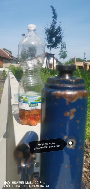

Jag undrar om någon här vet hur jag kan få ut luften i en biltemas 6ton hijack..
Provade fylla på med vanlig motorolja.... Men det hjälpte inte
Nu har jag fått lite hydraulic olja... Om det nu är bättre..

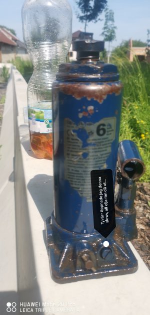

Jag råkade skruva ut fel skruv så den tömdes helt..
Sitter lite fast här i Tjeckien just nu, så jag tar tacksamt emot lösningar..

Nu fattar jag hur man luftar/fyller den, leta efter en gummiplugg nånstans mitt på, kolla filmen så tror jag du också kommer på det.

Nu fattar jag hur man luftar den, leta efter en gummiplugg nånstans mitt på, kolla filmen så tror jag du också kommer på det.
Tack Peter... Jag har testat alla sätt.... Så jag ringde faktisk en hydraulik firma i Malmö.... De tipsade mig att även öppna skruven bredvid ventilen... Och när olja kommer där så skall jag stänga skruven..
Jag har precis ätit frukost så nu skall tänderna borstas.. . Sen skall jag prova om deras lösning fungerar... Fick faktiskt gratis en 1/2 liter hydraulik olja på bilverkstad här i byn.... Så snart hoppas jag på att kunna börja felsöka
