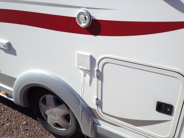

Hur heta avgaserna ska vara är svårt att svara på.
Var en vända upp i Dalarna förra veckan med minusgrader på natten.
Nu har jag Aldepanna men det borde vara saksamma.
Så här kan det se ut vid minusgrader. Kan bli mycket is av kondensen.
Lätt avhjälpt om man vill med en klädnypa i underkanten på utsläppet. Har även gjort en plastbit som kan tryckas dit och såg nyligen att den även finns att köpa som tillbehör.
