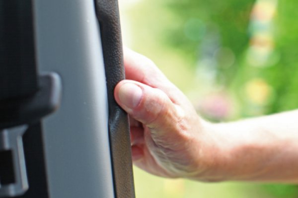

[FONT="Tahoma"]Ni som monterat HeoSafe dörrlås, hur går det till och vad använder ni för verktyg för att böja in listen på stolpen för låskolven? (Enligt bild)[/FONT]

Det räcker med vanlig handkraft.
Det kan behövas att man fräser bort
en del på plasten bakom gummilisten.
Både jag och en annan med Fiatchassi
har behövt göra en justering på förarsidan.
Vid eventuell bortmontering döljs "hålet" av
gummilisten när den viks tillbaka i sitt ursprungliga läge.
Det underlättar om man är två när man fräser
ut hålet. Det behövs en extra hand om
man inte vill skada gummilisten.

Det var inga som helst svårigheter att med fingrarna böja in listen. Den är ganska mjuk. Det behövs inga speciella verktyg åtminstone inte på en Fiat Ducato. Tog max 10 sekunder att fixa.
//Evanders

Nu har jag monterat låsen på båda dörrarna i min bil idag, det blev bra och inte så svårt.
Tack för tipsen de var användbara
